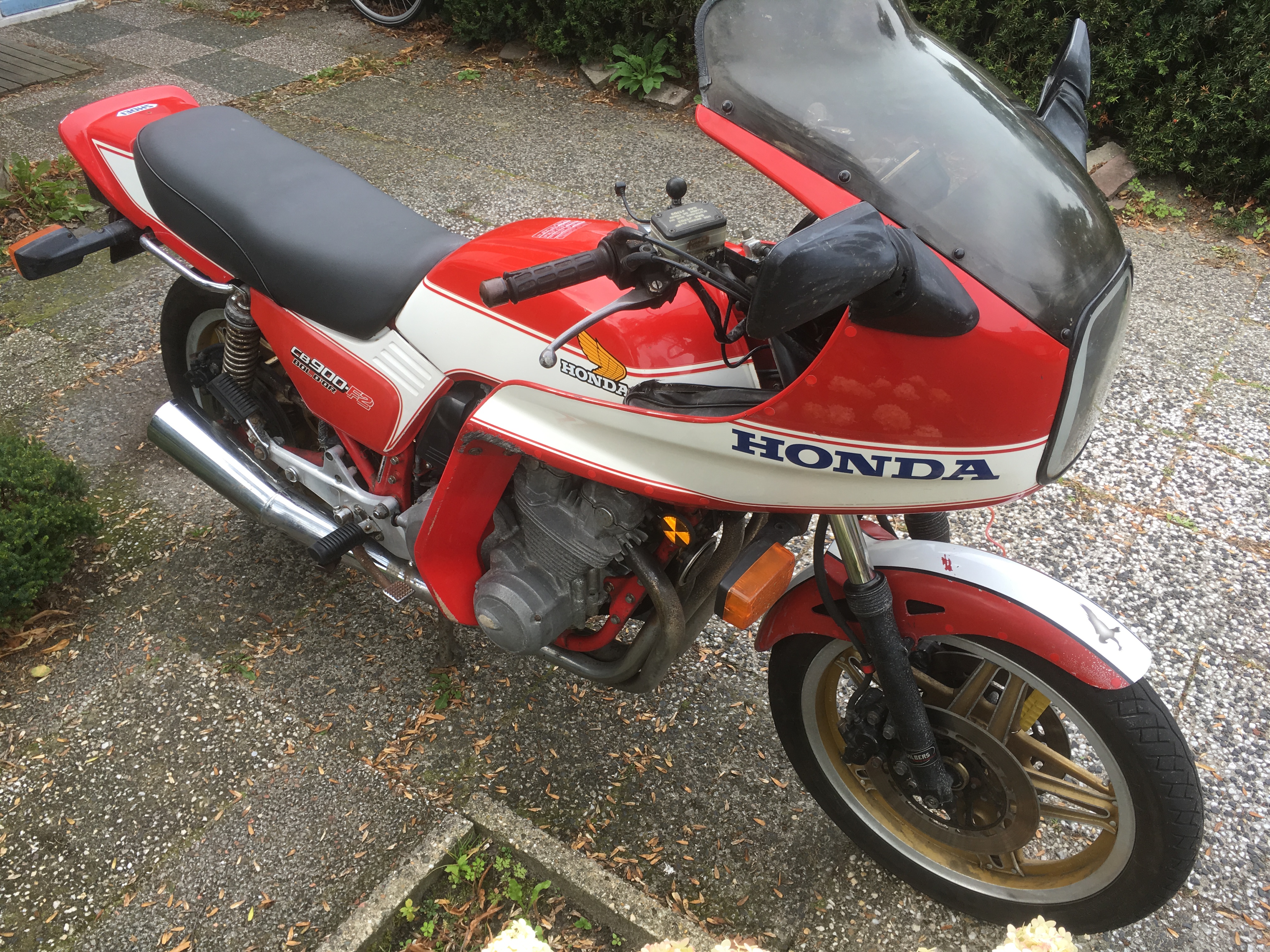

cIk heb een Cb900f2b bj 81 en moet daarvoor tanken Euro 98 en voeg daarbij loodvervanger.
Ik zou echter graag alleen Euro95 tanken.
Hoe moet ik dat regelen?
