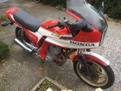

cIk heb een Cb900f2b bj 81 en moet daarvoor tanken Euro 98 en voeg daarbij loodvervanger.
Ik zou echter graag alleen Euro95 tanken.
Hoe moet ik dat regelen?

Euro 95 is prima, loodvervanger of andere additieven zijn totaal overbodig. Zolang het maar geen benzine is met een serieuze hoeveelheid ethanol erin want daar kunnen diverse rubber delen in onze Bollen niet tegen. Die benzine is hier nog niet heel populair maar wel bij onze oosterburen.
