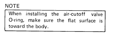

De lucht klep op de carburateur heeft een O-ring van mijn bol d'or 1981.
Weet iemand hier de maat van?
Re: Rubber O-ring maat
Hoi Pieter,
Ik denk dat je de "Air Cut Off Valve" bedoelt en de maat van die o-ring zal je niet vinden.
Dat komt omdat het geen o-ring is, maar een o-ring die aan een kant plat is. Dus eigenlijk een D-ring.
In de boeken wordt het wel een o-ring genoemd, maar er staat ook een aantekening bij.
Voor zover ik weet zijn deze ringetjes niet los verkrijgbaar en zitten ze alleen bij een ACV-klep.
Pas op dat je de juiste klep koopt, want er zijn 3 verschillende kleppen in omloop.
Voor de VB52AB carburateur die op een CB750F zit heb je de ACV-101 nodig en die kun je bijvoorbeeld kopen bij Raukema in Wormerveer:
https://japparts.nl/index.php?main_page ... ts_id=6602

Hoi Hansy,
Je hebt helemaal gelijk, bedankt voor de tip/advies!
