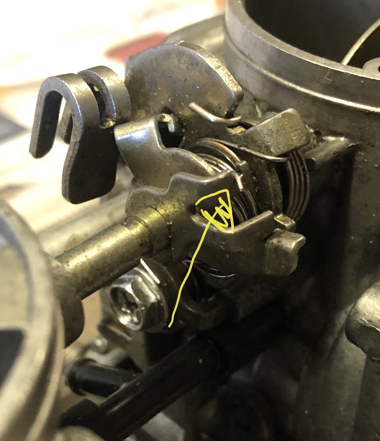

Ik heb afgelopen week de tijd genomen om mijn gehele carburateurs opnieuw op te bouwen omdat ik al veel start en rij problemen had met de CB900F die ik heb gekocht. Tijdens het uit elkaar halen is echter het gebogen stukje van de veer op de choke as tussen carb 2 en 3 afgebroken aan de kant waar het haakje in het opwind vlak van de veer is gebogen (Zie bijgaande foto’s). Er is een stukje van ongeveer 1cm afgebroken.
Ik vroeg mij af of deze los verkrijgbaar zijn, of dat ik een deel van de veer die over is netjes om kan buigen als dit past.

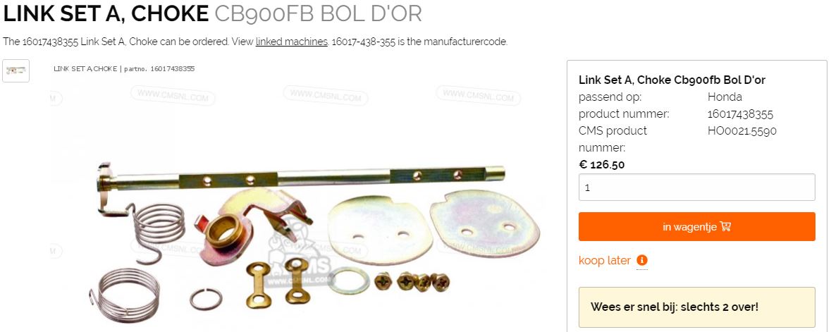

De veertjes zijn, voor zover ik weet, los niet verkrijgbaar. Honda levert deze alleen in complete sets en die zijn prijzig. https://www.cmsnl.com/products/link-set ... os3xv0zZaR
