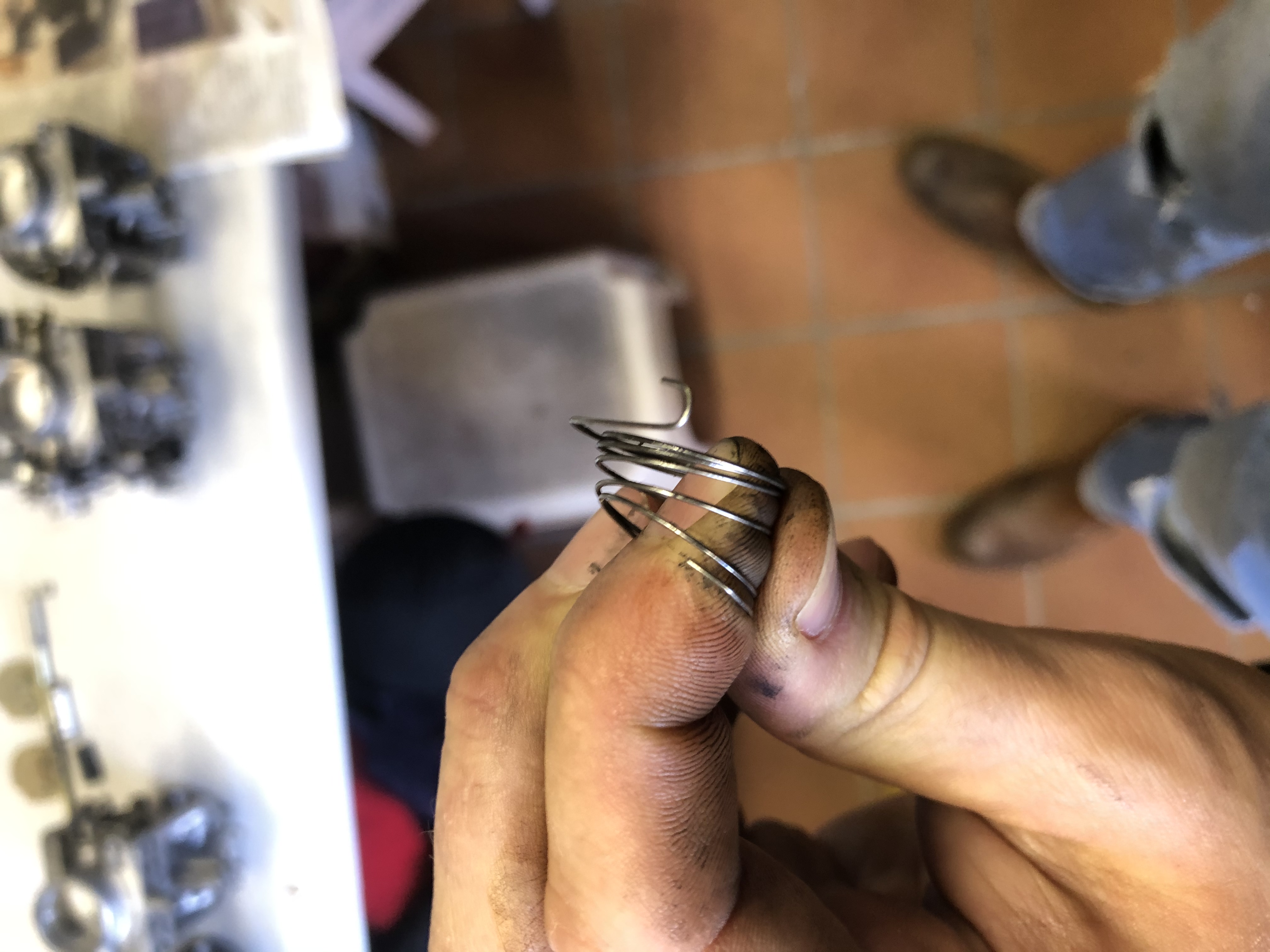

Ik heb afgelopen week de tijd genomen om mijn gehele carburateurs opnieuw op te bouwen omdat ik al veel start en rij problemen had met de CB900F die ik heb gekocht. Tijdens het uit elkaar halen is echter het gebogen stukje van de veer op de choke as tussen carb 2 en 3 afgebroken aan de kant waar het haakje in het opwind vlak van de veer is gebogen (Zie bijgaande foto’s). Er is een stukje van ongeveer 1cm afgebroken.
Ik vroeg mij af of deze los verkrijgbaar zijn, of dat ik een deel van de veer die over is netjes om kan buigen als dit past.
Hoop dat iemand kan helpen zodat ik de boel weer netjes in elkaar kan zetten!

Hoi Tim,
De veertjes zijn, voor zover ik weet, los niet verkrijgbaar. Honda levert deze alleen in complete sets en die zijn prijzig. https://www.cmsnl.com/products/link-set ... os3xv0zZaR
De veertjes worden gebruikt ook niet vaak te koop aangeboden, maar ik heb wel 2 opties op Ebay voor je gevonden, mocht het helemaal niet lukken:
https://www.ebay.nl/itm/79-83-Honda-CB7 ... 3849690374
https://www.ebay.nl/itm/79-83-Honda-CB9 ... 3530666262
Het beste kun je even een mailtje sturen naar Wout van Veldhuizen. Hij heeft heel veel onderdelen en mogelijk ook dit veertje.
