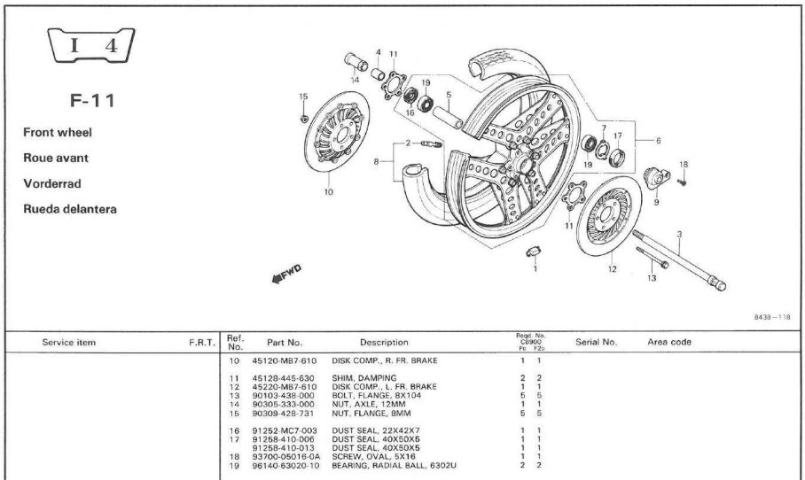

beste Allemaal,
ik wil graag de bouten in mijn voorwiel waar de remschijven mee vast zitten vervangen van de bol CB 900 FD ze roesten een beetje.
weet iemand waar je e.v.t. vervangende bouten kunt kopen en welk type moet je daarvoor toepassen.

Hoi Paul,
Hier heb je de onderdeelnummers van de bouten. Die kun je dan bestellen bij CMSNL.com Je kunt de bouten ook even een nachtje in schoonmaakazijn leggen. Daarna veeg je de roest er zo met een doekje af.
