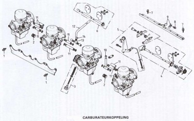

Het is maar net hoe je het omschrijft natuurlijk, maar ik denk dat je met "de hoofd brandstofleiding" het T-stuk bedoeld dat tussen de eerste en de tweede carburateur zit. Nummer 4 op de tekening.
Deze zit met o-ringetjes in de carburateurs en die o-ringen kunnen gaan lekken. De maat van deze o-ringen is 6x2mm.
Hiervoor moeten toch de carburateurs van elkaar en zou je gelijk de o-ringen tussen de andere carburateurs kunnen vervangen.
Wanneer het T-stuk makkelijk heen en weer gaat, mis je misschien het plaatje (tussen 4 en 8) aan de bovenkant van het T-stuk wat voorkomt dat het T-stuk heen en weer kan.

Ik bedoel idd het T-stuk leidinkje 10 waarop de brandstofslang vanaf de tank wordt aangesloten. Dat lipje wat ernaast staat afgebeeld, zit gemonteerd onder het vlotterhuis van de 1e carburateur, en dat is gewoon aanwezig Hansy,en André ik heb idd nog weinig gesleuteld aan de tor, dus vandaar mijn vraag over dit item, omdat ik niet iets onnodig wil (SLOPEN) beschadigen. Ik hoop dat jou suggestie werkt André, even laten staan zodat de pakkingen en O-ringen hopelijk weer hun werk gaan doen. Anders zal ik toch echt de handel moeten demonteren en reviseren, zijn er nog tips waar eventuele onderdelen te kopen?
