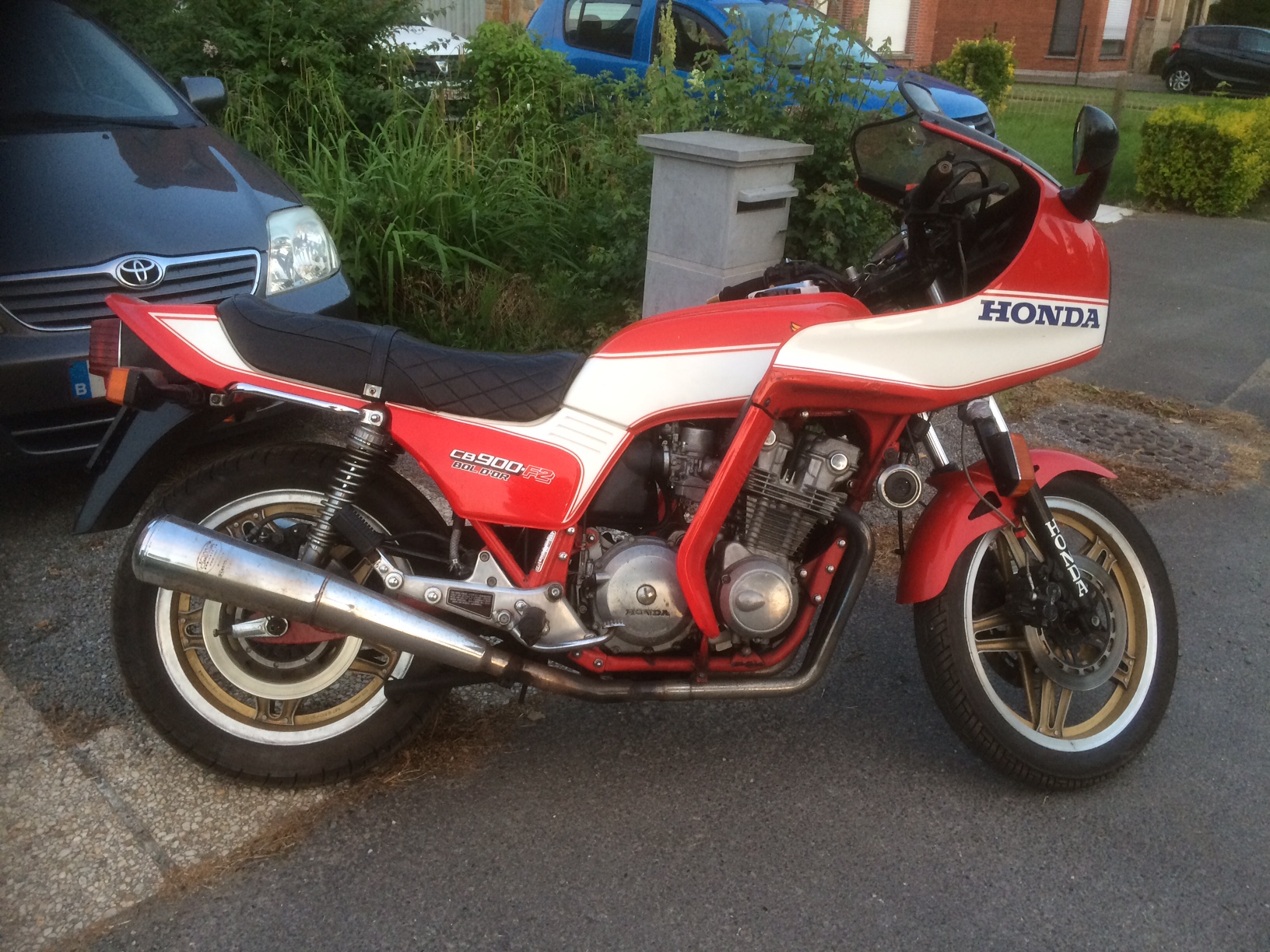

Weet er iemand wat de juiste kleur is voor mijn rode rode bol d'or
Graag de kleurcode voor het rood en wit?

Honda geeft wel kleurcodes maar daar heb je eigenlijk niets aan. Het zijn geen codes die spuiters hier iets zeggen.
Rood is Monza Red, code R-110
Wit is NH-0

Ik had behoefte aan spuitbus met verf in de juiste Bol d’Or kleur, heb adres in Breda gevonden: Mermans Verf.
Middels spectrometer 3xkleur laten meten, vervolgens heeft de computer kleurrecept bedacht.
Mermans heeft toen benodigde spuitbus gemaakt: resultaat fantastisch!
Wellicht heb je hier iets aan.
PS Er zijn ongetwijfeld meer adressen in Nederland welke dit kunnen, maar Mermans (Ingrid) kan ik je van harte aanbevelen.
