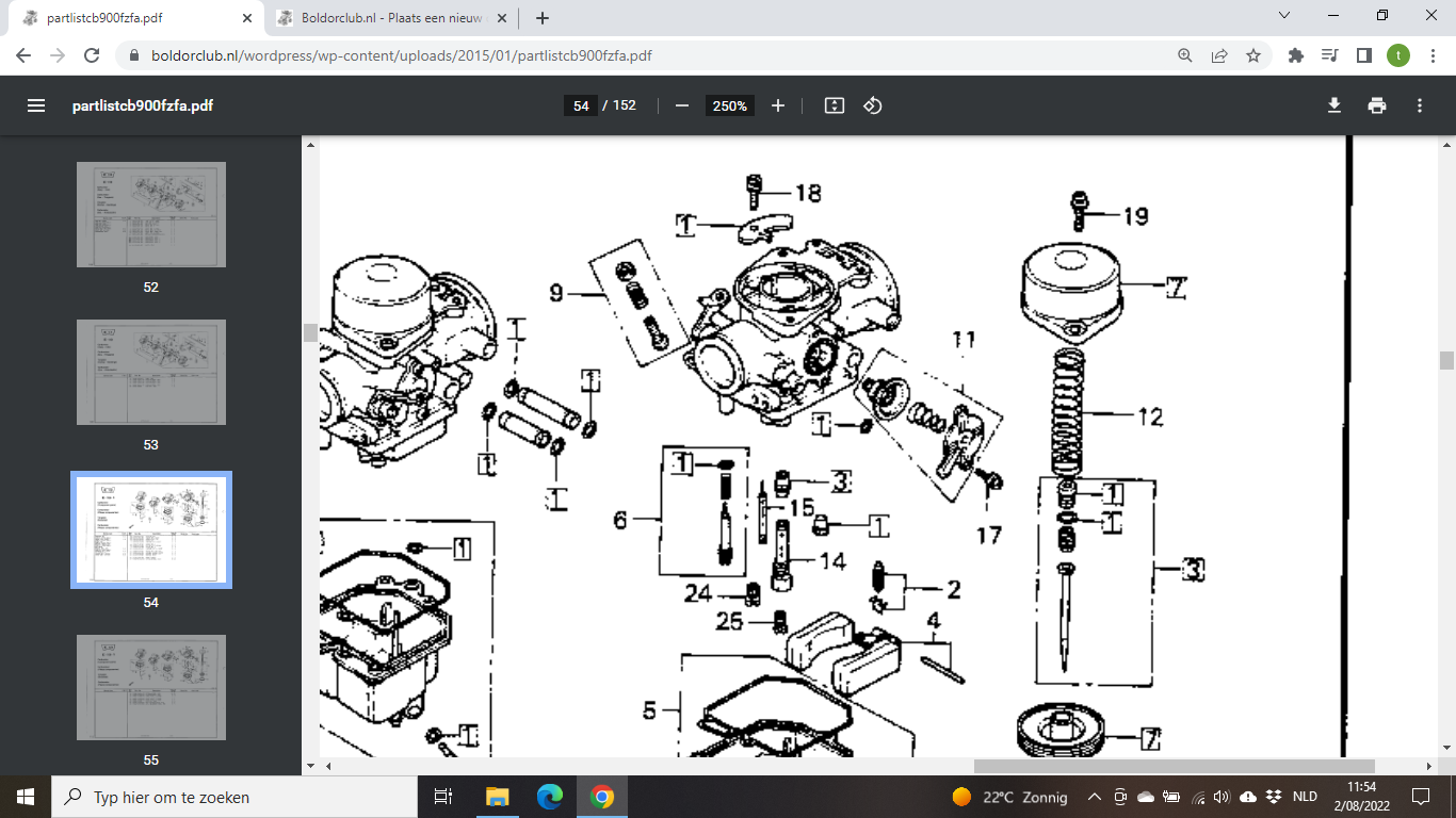

Ik kocht een Bol die wat opknapwerk nodig heeft, o.a. de carburatoren moeten gereinigd en gereviseerd worden. Dat verloopt vlot maar bij het reinigen merkte ik dat bij twee van de vier carburatoren een membraam lekt.
Ik ben nu op zoek naar reserve onderdelen hiervoor maar Honda kan die niet leveren volgens mijn dealer.
Op de foto vind je het membraam in deeltje 11 (tussen het veertje en de carburator zelf) van de tekening.
Is er iemand die raad weet om mij verder te helpen?

Hallo Thierry,
Het membraan dat je zoekt noemen ze een Air Cut Off Valve en is zeker wel verkrijgbaar.
Honda heeft er zelf ook een onderdeelnummer voor.
Er zijn echter verschillende types verkrijgbaar en om te voorkomen dat je de verkeerde besteld, zoek ik het liever even voor je uit welke je moet hebben.
Op de carburateur staat een VB-nummer. Bij een CB900F is dat bijvoorbeeld VB51
Laat even weten welke 2 letters daar achter staan. Waarschijnlijk VB51AA, VB51AB of nog iets anders.
