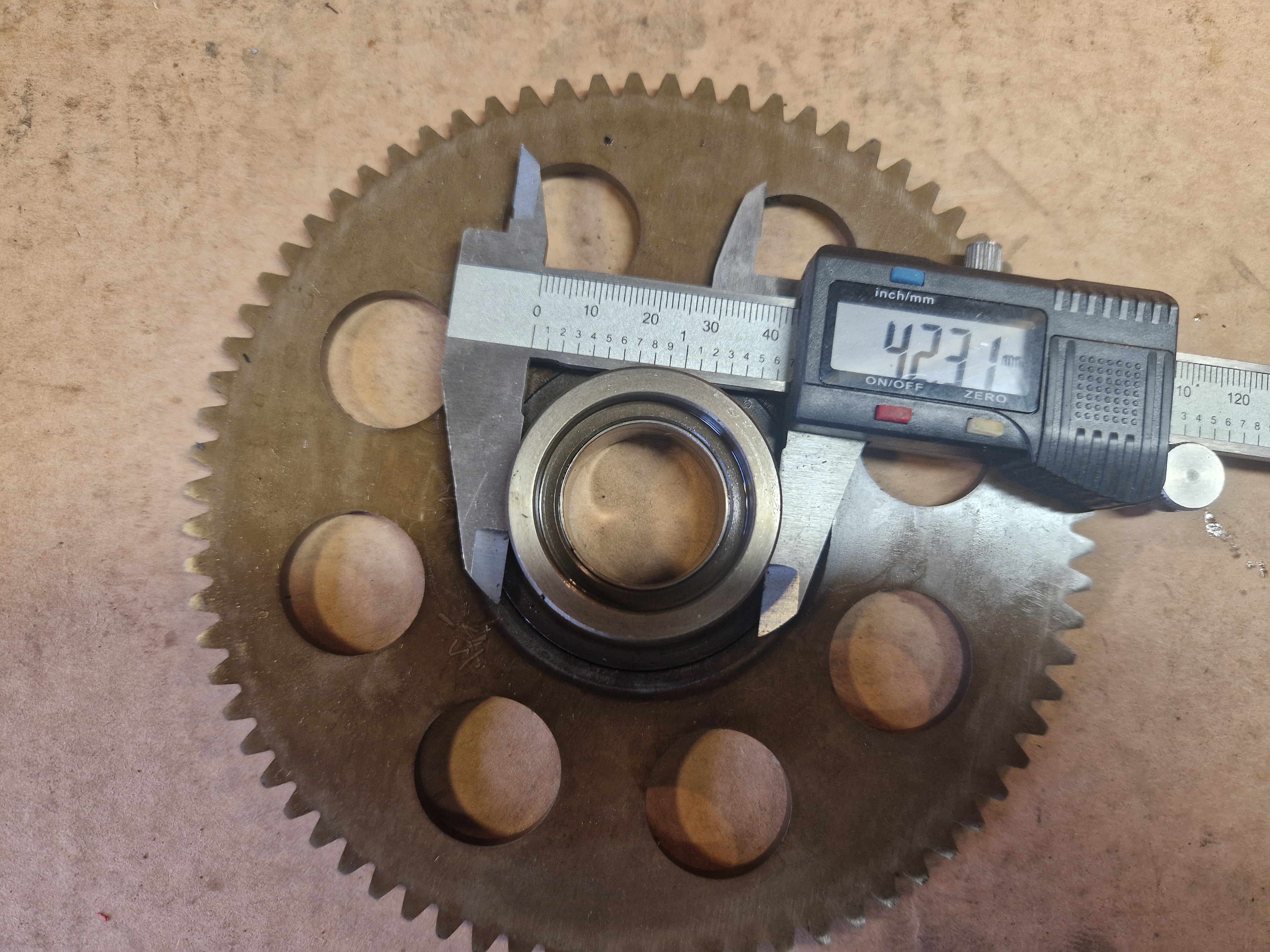

Ik heb voor een mooie prijs een Yamaha YFZ R6(~2000-2001) startkoppeling gekocht en ga die komende winter inbouwen.
Op internet staat heel goed beschreven wat je precies moet doen om deze te gebruiken, bijvoorbeeld in:
https://www.youtube.com/watch?v=RMZEZDo ... rSportShed
Nu is het zo dat er blijkbaar nog 1 ding moet gebeuren dat ik (nog) niet zelf kan, er moet namelijk ~0,13 mm afgehaald woorden van het " koppelvlak", nu is het 42.31 en het moet blijkbaar naar 42.18 (zie bijlage)
Kan daar iemand bij helpen?
