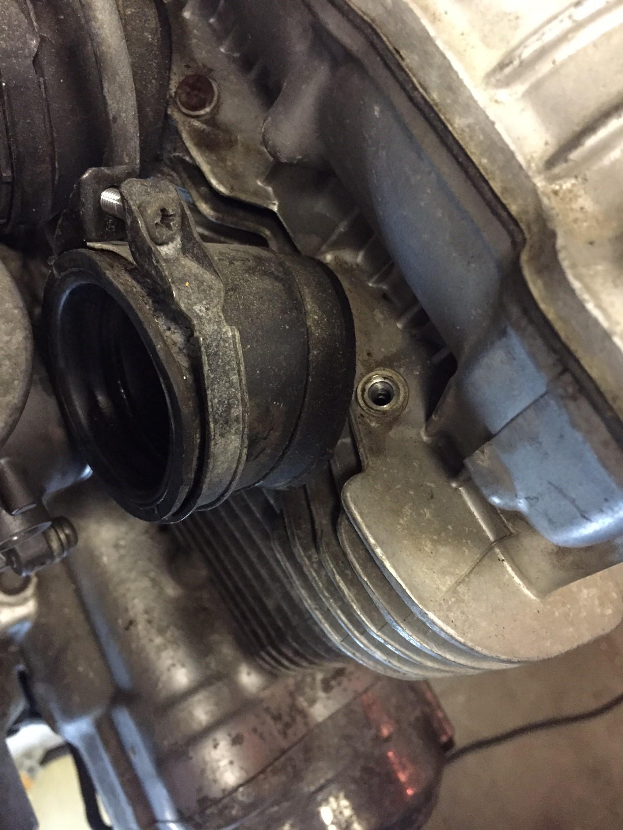

Hallo, Ik ben bezig om de carburateurs te reviseren en ben nu aangekomen bij het synchroniseren. echter staan er filmpjes en tutorials genoeg op internet echter laat geen 1 zien waar je de of het slangetje(s) op bevestig. op de carburateurs zie ik geen mogelijkheid.
iemand hier die mij kan vertellen hoe ik dit kan doen?

schuin boven de aanzuigrubbers zitten in de cylinderkop 4 kruiskop-schroefjes, die moet je eruit draaien en in die gaatjes doe je de aansluitbuisjes van je vacuüümmeters.

Ik ga er vanuit dat jij dit schroefje bedoelt? nu gokte ik dit al dus had er al een foto van gemaakt..
Maar ik heb zelf geen vacuümmeters maar wou een plank met slang en lampenolie aan de gang.
Het is een m4 schroefje dus daar moet ik iets voor hebben waar ik weer een slang op kan zetten

Gezocht werden aansluitingen voor luchtslangen om de carbs synchroon te kunnen zetten:
https://www.jurgensmotorsport.nl/30-brandstofsysteem
Je moet de versie met M5 schroefdraad hebben.

bij tools-n-more is voor een redelijke prijs een set te koop.
Anders op 4 pijpjes draad snijden en jouw methode gebruiken.
Heb daar geen ervaring mee, water kolom is behoorkijk hoog.
