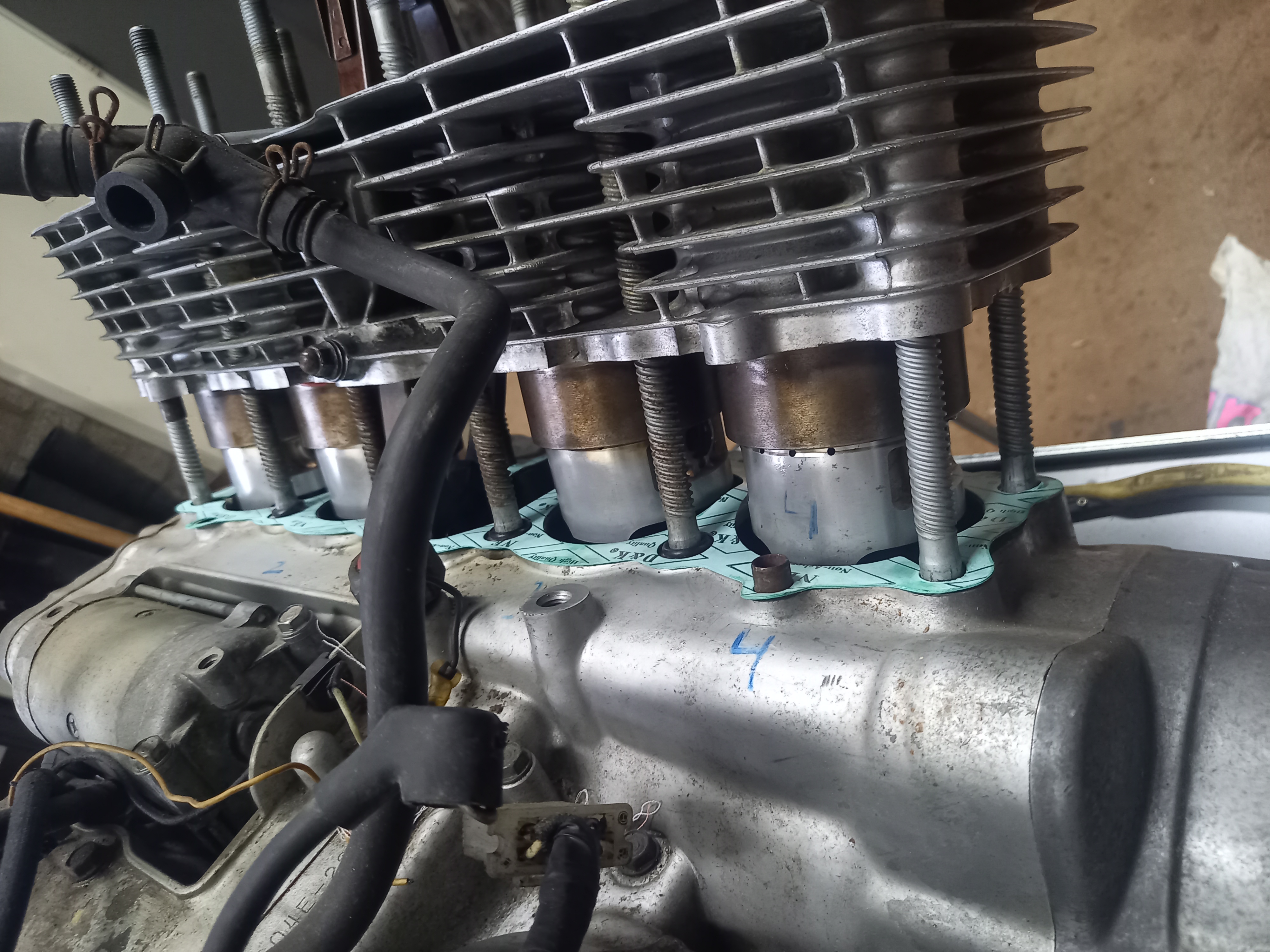

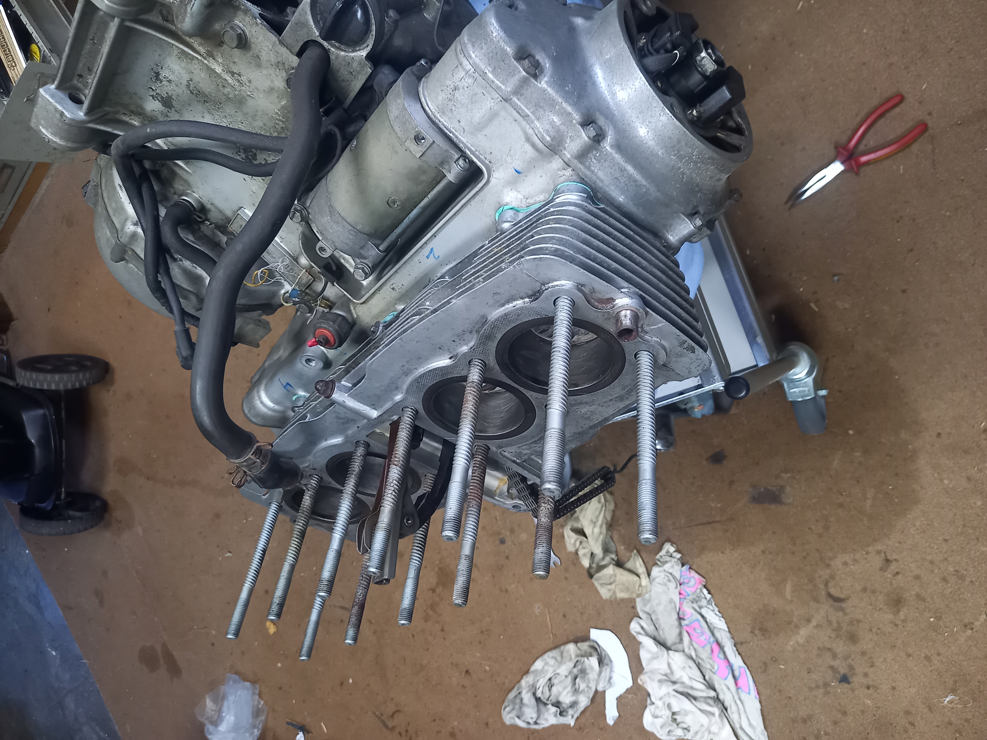

Nog 1 vraag, als ik de cilinders plaats moet ik dan vooraf de kentingspanner monteren of kan ik deze ook later monteren. Met later bedoel ik na het plastsen van de cilinders en montage van de zuigers?
O ik lees net dat dit inderdaad vooraf moet gebeuren..
Honen cilinders
Aangepast naar cilinderkop en kleppen
Zoals al aangegeven lag de boel behoorlijk uit elkaar toen ik hem overnam voor n fles drank.
