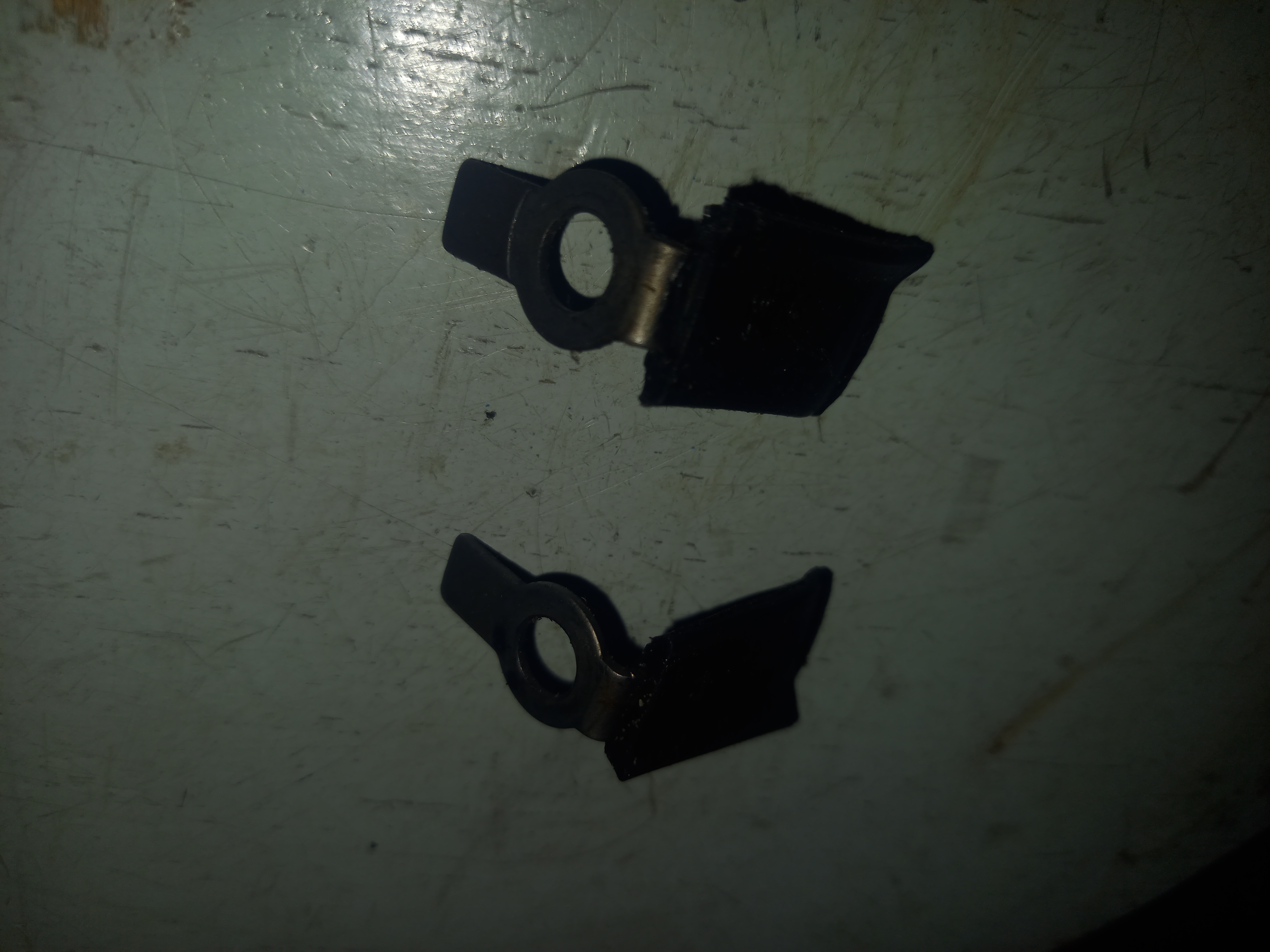

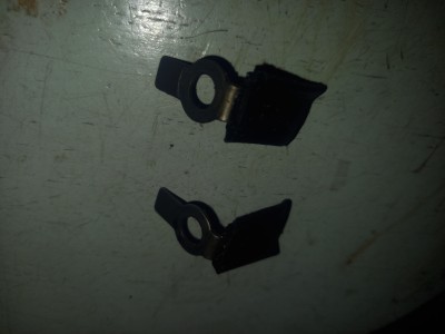

Weet iemand waar deze twee lipjes geplaatst moeten worden, zie foto. Ik neem ergens onder een van de steunen van de nokkenassen...
