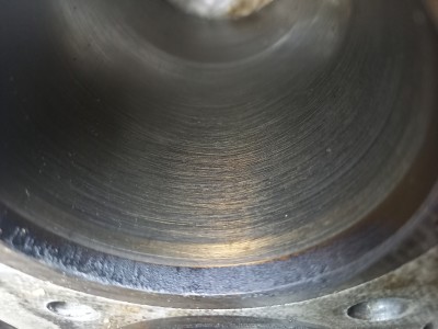

Bij mijn nieuw project zie ik rare hoon sporen in de cilinders (alle 4). Zie foto.. Sorry history is onbekend buiten dat hij olie verbruikte. Stond daarna 25 jaar stil.
Deze sporen zijn haaks op de cilinderwand, lijkt mij niet correct.
Ik wil deze opnieuw honen. Om de 45graden lijnen te krijgen.
Cilinders opgemeten zijn 62.04mm is dit raadzaam? Geen idee wat de tolerantie is?
