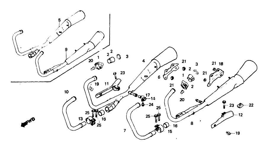

Re: Honen cilinders
Wanneer je originele uitlaten hebt, zou er aan de linkerkant aan de demper een rubber blokje moeten zitten.
Dat is nummer 22 op het plaatje.
Onderdeelnummer is: 95011-61000
Bij vervangingsdempers hebben ze meestal iets aan de ophangsteun gemaakt met een rubber. Ook aan de linker kant.
Mocht je een 4-in-1 demper hebben, die altijd aan de rechter kant hangt, dan wordt er ook altijd een apart steuntje bij geleverd voor aan de linker kant. Die zit dan aan het ophangpunt waar normaal de linker demper aan zou hangen.
